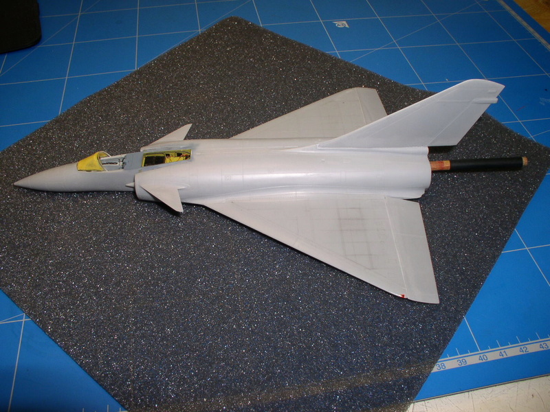

après une petite interruption je reprends le montage
l'avion est prêt pour la peinture

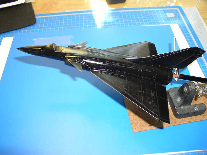

peinture noir brillant gunze H2 en guise d’apprêt pour les peintures métalliques et grises à venir
SUPER MIRAGE 4000 1/72 modelsvit ................................terminé 4000-212

reprise du montage après une petite interruption, désolé pour les fans mais je vais essayer d'avancer sur cette maquette au plus vite,
merci pour votre patience
