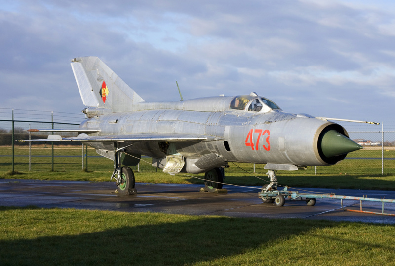

j'ai décidé de faire un MIG21 polonais très usé.
un peu comme la photo suivante.

la gravure est superbe mais le rivetage insuffisant je l'ai amélioré afin de représenter un avion un peu comme sur la photo suivante ou l'on voit bien les rivets.
