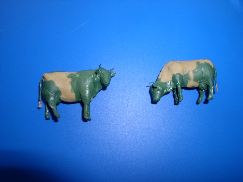

J’ai dans un premier temps, j'ai récupéré les cotes de vrais animaux sur le net pour les réduire au 1/48

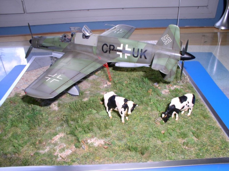

Ayant choisi de fabriquer deux vaches pour mon diorama du Dornier 335.
Ensuite j’ai réalisé un pseudo squelette en fil de cuivre soudé en essayant de donner des positions réalistes.
http://i48.servimg.com/u/f48/17/18/13/52/a10.jpg
J’ai commencé par sculpter de la mousse polyuréthane (bleue) pour donner du volume et économiser du mastic.
Ensuite j’ai mis de l’époxy putty tamiya (marron) chose qui s’est révélée difficile à mettre en œuvre, j’ai donc changé de produit et pris du duro (vert) plus malléable et plus fin mais sans possibilité de le mastiquer.
La peinture est faite à l’huile( blanc cassé et noir ) quelques traces de boue un peut de dry brush.
Un vernis satiné fera la finition.
Et voilà elles peuvent brouter tranquille maintenant! à bientôt ...............J-MARC
