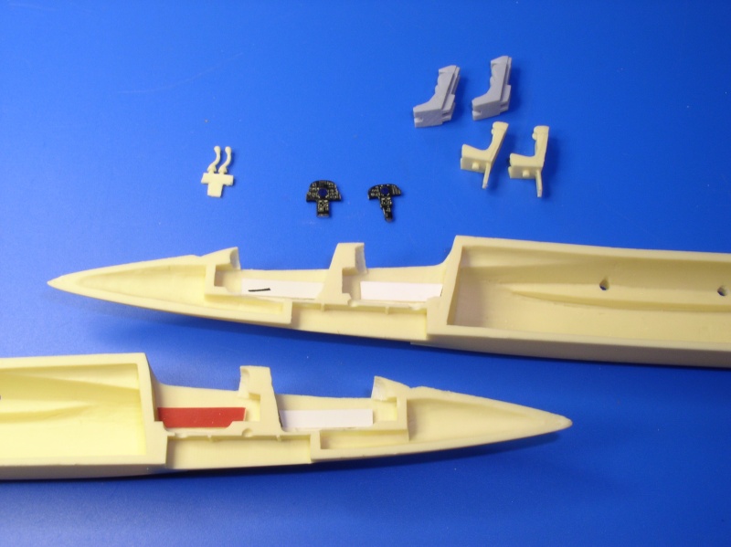

j'ai débuté le montage d'un MIRAGE F2 au 72eme en résine de la marque phaedra models.
j'ai découpé les volets pour les représenter baissés
les reservoirs proviennent de la boite à rabio et ils ont été modifiés ainsi que les pylones.
l'aménagement intérieur étant absent il faut tout faire
l'axe des empenages est également modifié
les spoilers ont été poncés et refaits en carte plastique.
la suite au prochain numéro!!!!
les sièges terminés;
le train avant en cours
la tuyère modifiée avec du scotch alu
préparation du train principal
les trains terminés
preparation des joints ponçage et mr surfacer500
passage mr surfacer 1200 à l'aero dilué avec diluant tam
peinture intégrale en noir satiné tam
[première couche d'alu alclad (aluminium)
préparation pour peinture du drapeau de dérive
peinture rouge à l'aéro.
fastidieux masquages pour la peinture alu.
masquage pour les spoilers
n'ayant que le décal gauche j'ai peint le droit sur du décal vierge
premier aperçu du rendu métal.
ça sent la fin du montage
et voilà la bête terminée,
vous pouvez le voir en vrai  au magasin "Bassin Maquettes" à LA TESTE.
FIN de l'épisode 1/72eme

Juste deux petites questions techniques qd mm, comment as-tu découper tes volets (mis à part avec beaucoup de patience ...) ?
et combien de trous sur tes spoilers  Wink ?
En attendant la suite ...

Eh bien pour découper les volets j'utilise une petite scie circulaire sur ma mini perceuse.
quand aux spoilers il y a environ 175 trous par spoiler!
effectivement il faut un peu de patience,
allez on y retourne et à jeudi........................................J-MARC.
