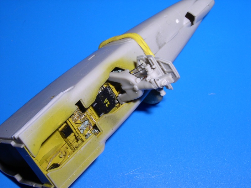

Salut à tous,
-voilà j'ai commencé le JAGUAR mais je pense que ce chantier va durer tant j'ai prèvu de le détailler,
la première photo
un ajustage très fastidieux pour insérer le kit aires dans la pointe avant!
un lestage du nez avec des rouleaux de roulements réels de roue avant de jaguar,
colles avec du putty tamiya.
Petite modification pour representer un reservoir correct, affinage du profil, ponçage des ailettes ajout de schotch alu,
et récuperation de la poutre de la maquette HELLER et modification.

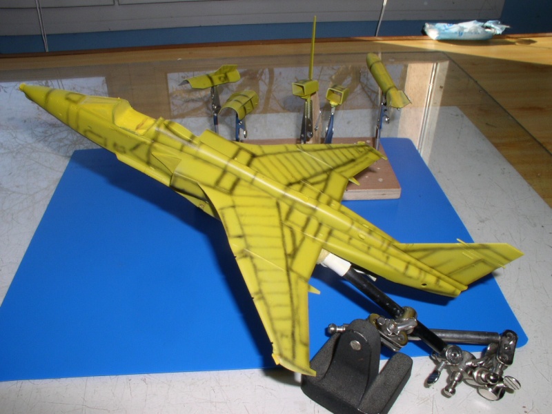

quelques photos sur l'avancement de la peinture de la bête!!!
une couche de zincromate comme sur le vrai!
petit pré-ombrage
début du vert
première couche de gris
avancement de la mise en peinture
