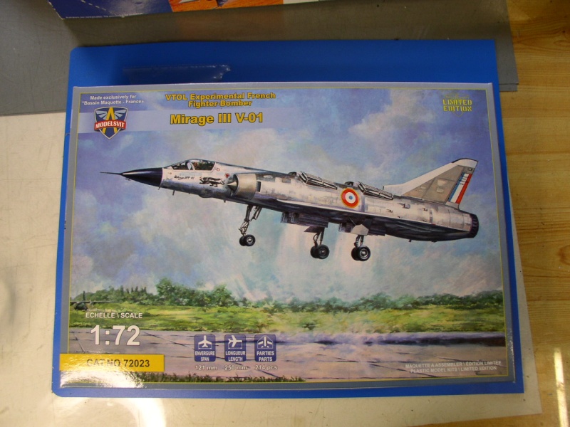

Salut à tous
je viens de commencer un Mirage III V-01 au 1/72
maquette disponible chez Bassin maquette à La Teste de Buch uniquement.
il y a une petite planche photo-découpe pour les trappes supérieures.
