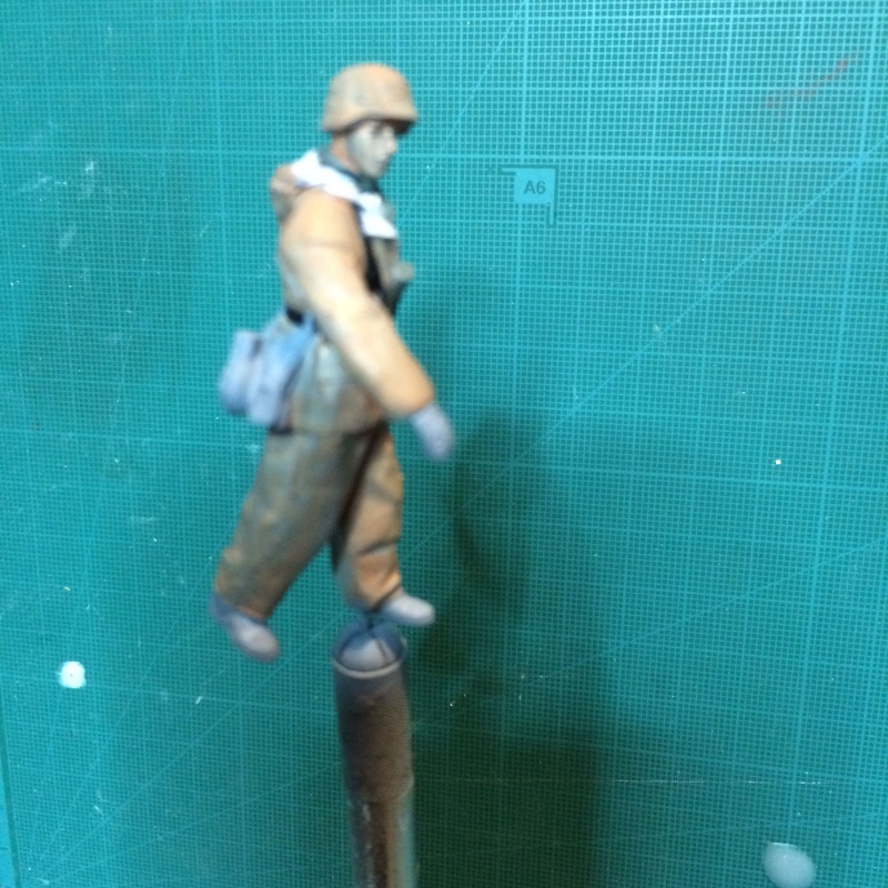

voici un petit tuto pour peindre les tenues camouflés hiver réversibles, Allemagne 2ème GM
L'anorak est blanc d'un côté, en camouflage "automne" de l'autre.
voyons d'abord à quoi ressemble le vrai camouflage:
Autre vue, avec un motif légèrement différent ("feuilles de chêne")
J'ai travaillé sur une figurine de marque Alpine, après l'avoir assemblée et mastiquée, je lui ai mis une couche d'apprêt gris en bombe. En principe il aurait fallu faire le visage en premier, je ne l'ai fait qu'à la fin...
Ensuite on peint le fond du camouflage obtenu avec un mélange acrylique : j'ai utilisé des Prince August à 50% Jaune desert 977 et marron panzer 41
Troisième étape, on va peindre des grosses taches marron foncé, faisant des boursouflures rondes un peu comme des feuilles de chêne, réparties à peu près régulièrement sur toute la surface et dans les intervalles on place de petites taches. Le marron foncé utilisé est toujours le Prince August marron panzer
Quatrième étape, on va mette de grosses taches de marron plus clair, à l'intérieur de parties des taches foncées (grosses et petites). La couleur utilisée est hobby color 79 (sable) pour 3/4 et rouge Tamiya XF7 pour 1/4
Cinquième et dernière étape du camouflage, les taches claires : cela ressemble carrément à de l'orange, mais il ne faut pas faire du fluo! J'ai utilisé des couleurs à l'huile car certaines taches sont petites. On va maintenant combler en partie les grosses taches et mette des petites sur els fonds qui restent ou au milieu de taches plus foncées. Mélange utilisé : huiles Talens Rembrandt, Sienne brûlée (2/3), ocre d'or (1/6) et blanc de titane (1/6)
Ensuite il faut pour terminer la figurine, ombrer les parties creuses : pour cela j'utilise (après séchage complet, attention !) un jus de peinture à l'huile Talens Rembrandt ombre naturelle. Une fois sec, pour faire ressortir les plis du vêtement en relief, je passe une éponge imprégnée de pastel Tamiya "sand" sur tous les reliefs du vêtement.
Le blanc est à l'huile, du blanc de titane avec une pointe de sienne naturelle.
Voilà la figurine achevée. A vos pinceaux!
