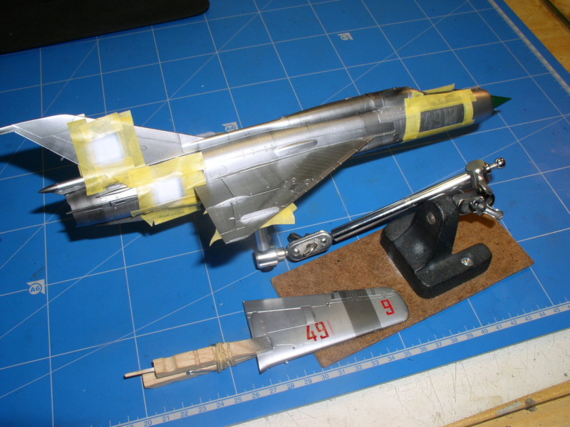

masquage pour peinture des marques de nationalité (masques réalisé avec machine silhouette)
passage du blanc avant le rouge ( tests réalisés au préalable sur une demi-aile de FW190 )
masquage plus peinture rouge
