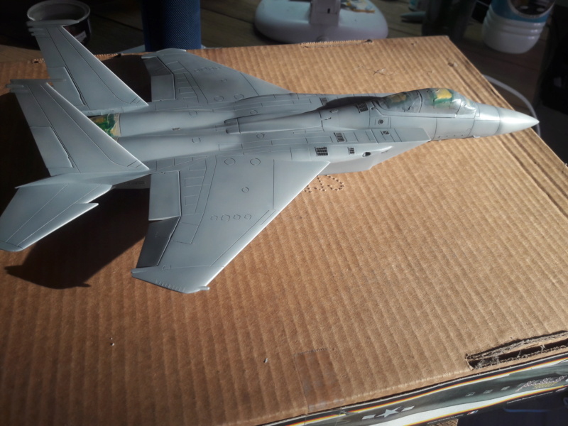

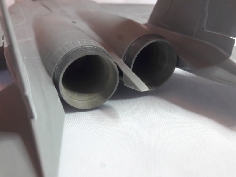

Rebonjour à tous,

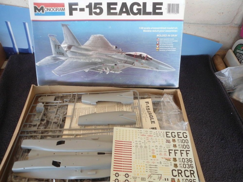

J'ai repris en parallèle du montage du sea fury mon F 15 monogram que j'avais commencé à regraver il y a 4 ans. L'objectif de ce montage est de me rapprocher le plus possible du standard "great wall hobby" tout en me faisant plaisir sur la peinture.
Pour cela, je me suis procuré des tuyères aires ainsi que le set de photodécoupe eduard 48 486 qui améliore extérieur de l'avion avec notamment toutes les petites grilles en métal.
La déco choisie est une livrée agressor qui devrait être vraiment sympa à peindre.

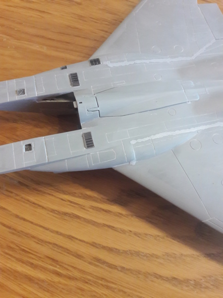

Je n'ai pas pris beaucoup de photos du montage mais voici les grilles situées à l'avant vers les entrées d'air qui ont été percées afin d'être remplacées par la photodécoupe.
Les ailes sont collées.
Le F 15 actuellement. On remarque bien sur certaines photos la nouvelle gravure qui a nécessité de nombreuses heures de travail. Je commence à arriver à la fin des travaux de masticage/ponçage.
Je pense que c'est surement la plus grosse maquette que j'ai monté comme vous pouvez le remarquer par rapport à ma main
A très bientôt pour de nouvelles photos.
Baptiste

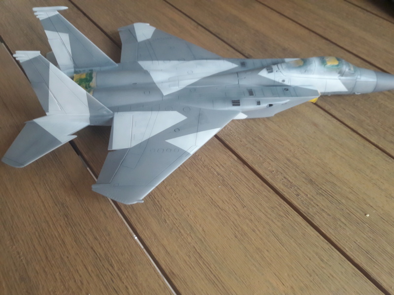

Bonjour à tous,
Voici les dernières nouvelles du F 15 qui a pas mal avancé.

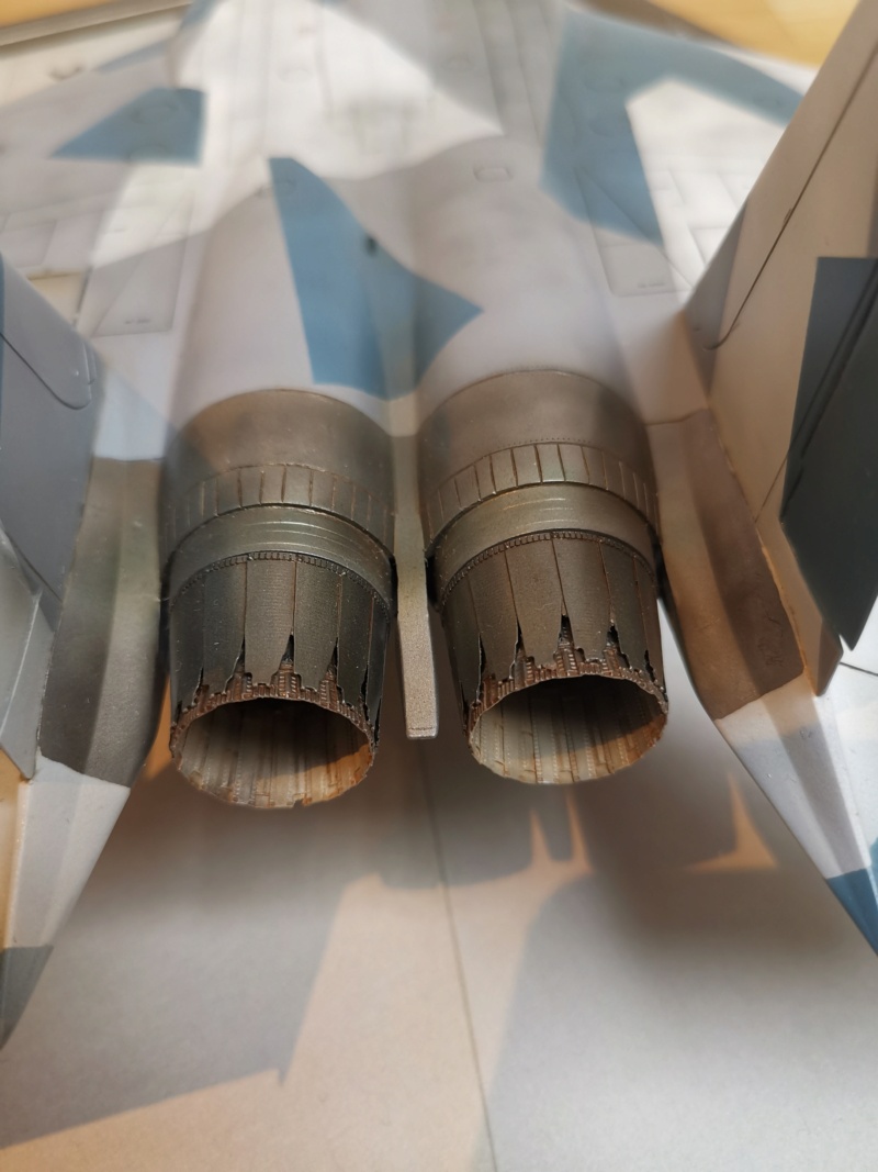

Une fois le ponçage terminé, les pièces en photodécoupe ont été collées de même que les tuyères en résine aires.
J'ai ensuite dégraissé la maquette avant de commencer une couche de noir brillant H 2 sur l'intrados des tuyères et une petite partie de l'extrados.
Une couche de vallejo 77 717 "dull aluminium" est ensuite passée.
Perpendiculairement au vent relatif je passe de fines couches de vallejo 77 703 "dark alu".
Après ça je passe une autre fine couche de vallejo 77 721 "burnt iron".
Pour finir, jai passé diverses couches de vallejo 77 723 "exhaust manifold" et gunze translucide bleu H 93, jaune H 91, orange H 92 et vert H 94.
Mes zones de métal chauffé sont masquées puis je passe au pré-ombrage du F 15.
Le gris du F 15 est réalisé a partir de 1 dose de H 308 pour 3 doses de H 22 le tout dilué à 50%. Le radom est peint en H 305.
J'ai ensuite masqué les zones blanches.
Il me reste maintenant à refaire quelques retouches de gris puis je passe au bleu.
A bientôt et bon confinement
Baptiste

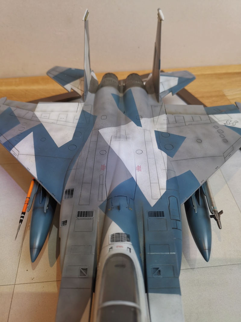

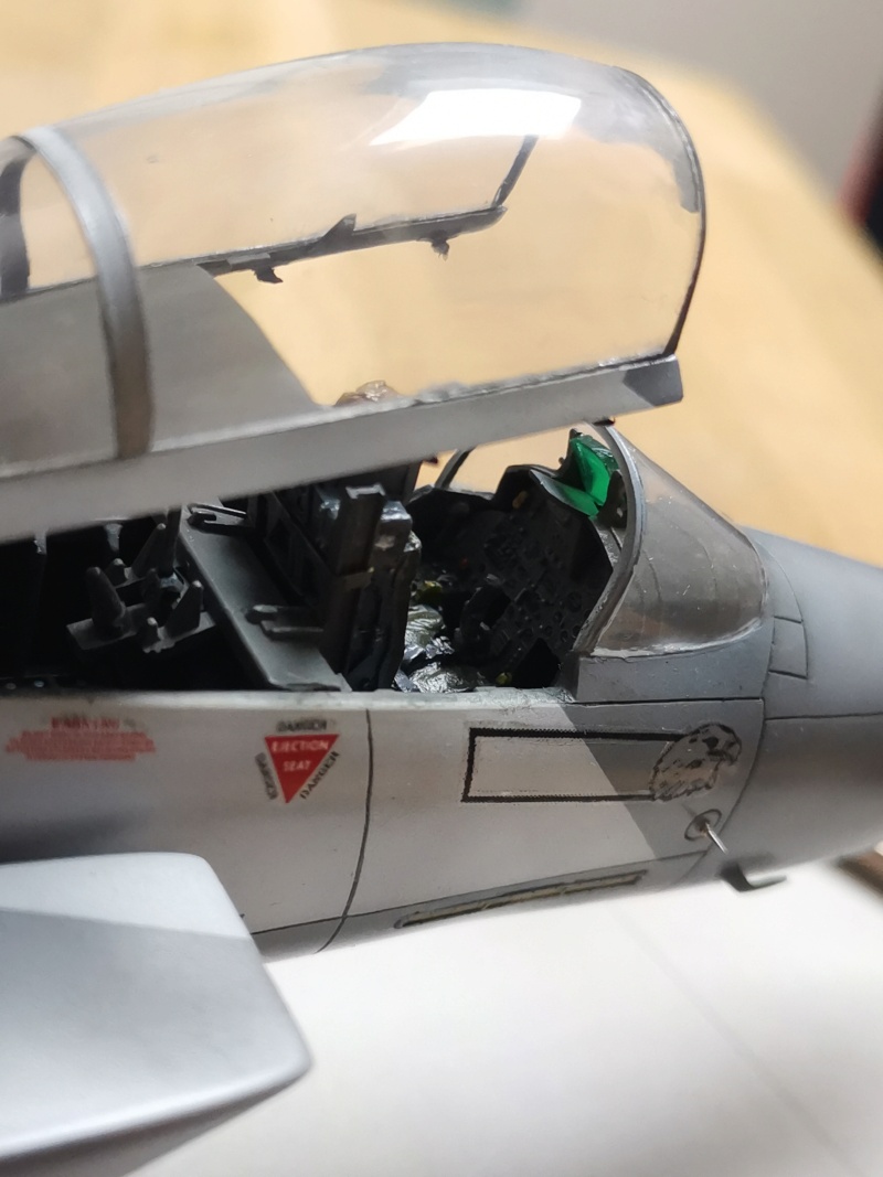

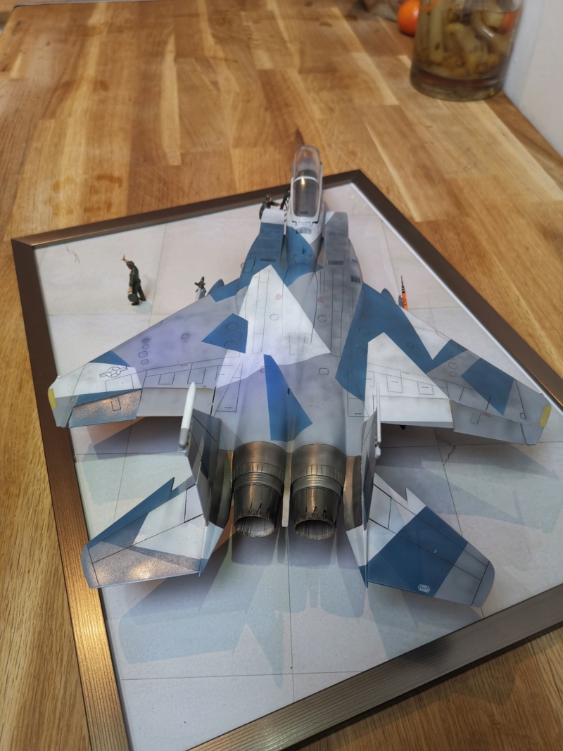

Bonjour à tous,
j'ai terminé il y a maintenant une bonne semaine le F 15. Voici donc les photos des dernières étapes de sa construction.

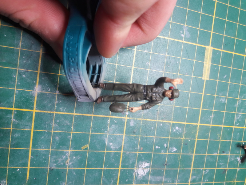

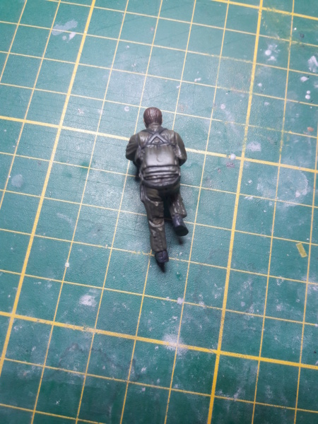

Tout d'abord, je me suis concentré sur les personnages que je voulais intégrer au diorama: un pilote montant à l'échelle ainsi qu'un mécano portant le sac de vol. Les figurines sont en plastiques et proviennent d'un set hasegawa des années 90.

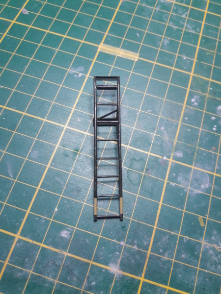

Qui pilote qui monte dit échelle. J'ai donc été obligé de fabriquer cette dernière à l'aide de profilés evergreen en me basant sur des photos trouvées sur le net.
J'ai ensuite peint le siège éjectable ACES II en résine de chez pavla model. Ce siège est moins finement moulé que les ACES II de chez aires que j'avais acheté pour mon F 16 et mon A 10 mais il a l'avantage d'avoir ses sangles directement moulées contrairement à aires qui propose de la photodécoupe super galère à mettre en place. De plus je trouve qu'il fait quand même très bien illusion. Les rails d'éjections sont découpés dans des profilés evergreen.
J'ai ensuite peint le bleu du camouflage avec une référence Mr paint MRP 238 puis ai verni en brillant avant de poser les décalcos issus de chutes d'un F 4C academy (j'ai essayé d'utiliser ceux de monogram mais ils étaient complètement morts comme c’est visible sur la photo de la gouverne de profondeur).

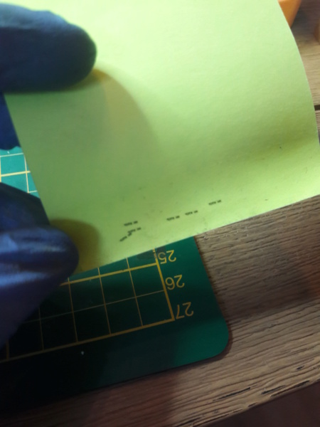

J'ai ensuite effectué des traces d'empoussièrement en m'aidant de post it... qui m'ont décollés certains décalcos qui étaient pourtant scellés sous une bonne couche de vernis
Ensuite, j'ai du refaire dans de la carte plastique mes 3 trappes de train que j'avais perdu. J'ai commencé par découper un gabarit en papier avant de découper dans la carte puis fabriquer les reliefs à l'aide de scotch de masquage.
Avant de passer à l'assemblage final, confectionné le socle de mon diorama. Cela n'a vraiment pas été compliqué. En effet, j'ai acheté pour 2.50 euros un cadre chez action avant de mettre à l'intérieur un parking imprimé sur une feuille A 3 dont le rendu est limite plus réaliste que si je l'avais fait moi même

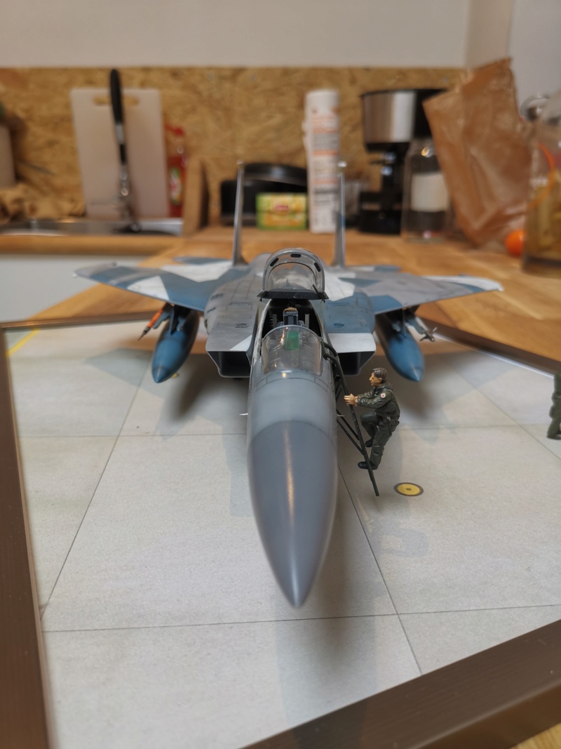

Tous les sous ensembles ont ensuite été assemblé pour obtenir le résultat final de la maquette. Le pod orange a été fabriqué à l'aide d'un pitot en métal (master) de F 16 et d'un tube evergreen. Le sidewinder vient quant à lui de la boite à rabiot et était initialement prévu pour le F 4C academy.
Et voilà, c'est terminé pour ce montage débuté mi août et que j'avais mis de côté tout le moi d'octobre et de novembre.
Pour récapituler, j'ai acheté pour remettre au standard ce vieux moule un siège pavla models, un set de photo découpe eduard ainsi que des tuyères aires achetées d'occasion 3 fois rien.
J'espère que ce montage vous a plu autant qu'à moi même si il commençait à me saouler un peu à la fin
Bonne semaine à tous,
Baptiste
