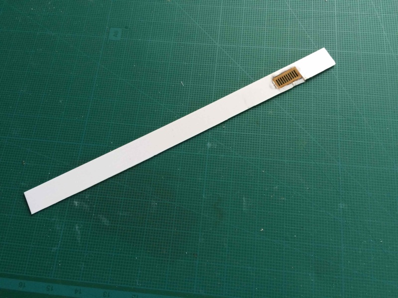

pour le trottoir, j'ai découpé la mousse en biais et enlevé une épaisseur, afin que le trottoir ne soit pas trop haut (au 1/35, 1 cm = 35 cm!). Le caniveau est une bande de carte plastique 0,5 avec une grille d'égout qui est un morceau de photodécoupe trouvé dans la boite à rabiot. Sur Ebay vous trouverez des plaques d'égout et grilles d'évacuation en photodécoupe.
La bande est collée à la colle vinylique, ainsi que le trottoir qui a été préparé de la même façon (j'ai simplement fait des lignes peu creusées pour marquer les éléments assemblés du trottoir, et sera peint avec les mêmes couleurs

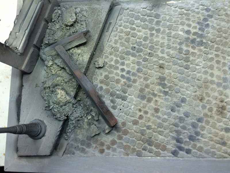

la ruine est en plâtre, partie d'un ensemble plus grand acheté sur Ebay (vendeur "petits mondes"). Pour la faire tenir, j'ai introduit dans le plâtre deux tiges de corde à piano 1 mm, enfoncée de 1 cm et dépassant de l'épaisseur du trottoir, le tout est enfoncé dans la mousse du trottoir et collé à la colle vinylique. Le lampadaire est un Verlinden en résine, la partie haute étant livrée "pleine", j'ai refait la partie luminaire avec des chutes d photodécoupe. ON peut ajouter du verre brisé avec de la carte plastique transparente (j'ai oublié de le faire...
Le lampadaire est peint avec une couleur "faux bronze" que l'on trouve dans toujours les mêmes magasins de loisirs créatifs. Ue flacon dure très longtemps...

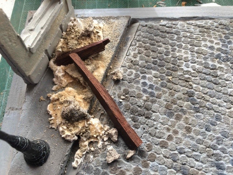

Le volume des décombres est réalisé avec des noix d'enduit de rebouchage : avant séchage, j'y pose des petits gravats (plâtre concassé ou ciment concassé. Après séchage de l'enduit, je pose de la colle vinylique et saupoudre de la litière pour chats et du sable très fin. Un coup de bombe à colle pour faire tenir le tout. Les poutres en bois sont des morceaux de bois dur provenant d'un vieux meuble de récupération, coupés à la tenaille.
Une fois sec, on passe un fonds de noir à l'aéro. Quand le noir est sec, un voile de gris et un voile de buff ou sable par endroit.
Vous pouvez encore peaufiner la couleur et les voiles, jus, etc.
