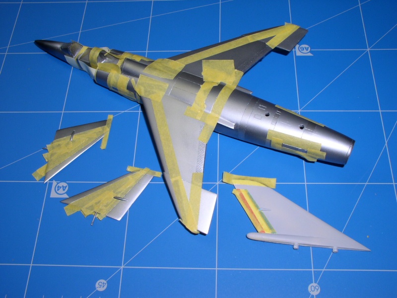

Masquage éventuel, commencer toujours par la teinte la plus claire,
Rassembler les pièces par couleur à peindre.
le support de l’aérographe doit être stable et pratique dessous j’ai mis quatre petit plots de patafix comme cela pas de risque de voir l’aéro tomber au risque de déformer la pointe.
Prévoir un support pour éviter de tenir le sujet à peindre.
On peut aussi coller les plus petites pièces sur du scotch double face.
L’utilisation de pinces pour tenir les petites pièces à peindre est très pratique
Le masquage est souvent fastidieux mais c’est le prix à payer pour avoir un bon résultat
utilisation scotch tamiya ainsi que de post-it

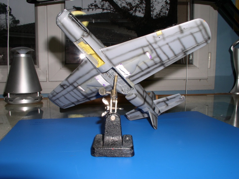

près-ombrage avant peinture quelques exemples de mes différentes maquettes
petit aperçu après première couche de peinture
