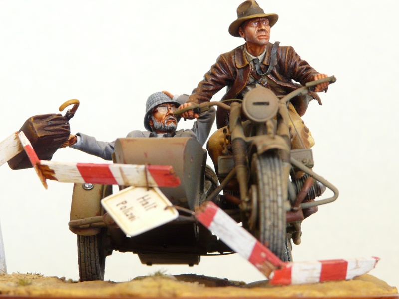

Pour les visages mal rasés, je prends un peu de gris de payne sur un pinceau à poils courts.
Je l'essuie bien sur la palette de papier, et lorsqu'il n'y pas pratiquement plus de peinture, je le passe sur le visage.
A chaque passe, l'effet de gris est à peine visible et il faut plusieurs passes pour arriver à un résultat satisfaisant.
Je fais également attention à bien marquer les 2 petits traits sous le nez que je souligne en plus clair, que je termine en forme de "V" quand c'est possible.
Je mets une photo pour bien visualiser tout ça. En règle générale, je grise un peu moins les visages.
